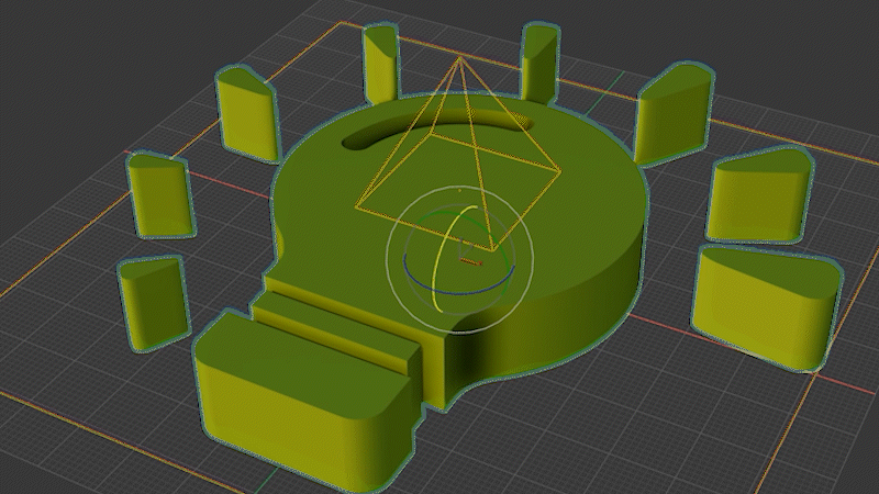

| 阵列修改器更新 |
阵列修改器的新分布选项包括 Z 轴增长的曲面分布,允许对象在高度增加的同时跟随曲面轮廓。样条线上的“紧缩元素”分布可在沿路径分布对象时提供更好的间距控制。 |
