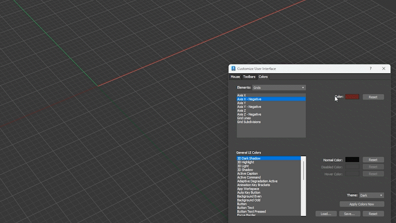

更灵活、更直观的栅格控制
我们重新设计了栅格设置和颜色的工作方式,以便您可以更轻松、更清晰地自定义工作空间。
现在,您可以为以下对象设置颜色:
  • 正负栅格轴
  • 主栅格线
  • 次栅格线(细分)
我们删除了较旧的栅格强度模式,并将其替换为标准颜色控件,因此现在调整栅格的方式与其他 UI 元素相同。这简化了自定义并减少了混淆。
栅格术语也得到了澄清:
  • “栅格间距”现在为“主栅格间距”
  • “每 N 条栅格线有一条主线”现在为“次细分”
  • 通过新的“显示细分”选项,可以快速显示或隐藏次要栅格线
现在,您可以将首选栅格和背景设置保存为新会话的默认值,这样 3ds Max 就可以完全按照您需要的方式打开。如果需要,您可以随时恢复出厂默认设置。
