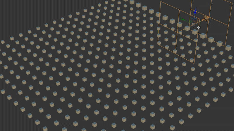

新的“场”辅助对象
新的场辅助对象提供用于操纵项目(如驱动选择)的更精确的组件选择。
新的场辅助对象充当使用体积选择修改器的三维体积,允许您按形状选择顶点、边或面数据,而不依赖于绘制或平面边界。这样可以在复杂几何体上实现更快、更准确的选择。
