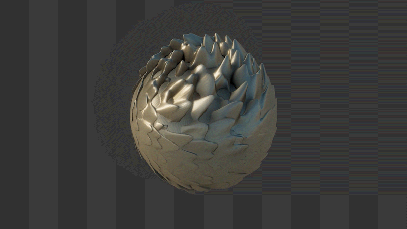

我们添加了噪波叠加,这是一种新的噪波修改器,为您提供了更多直接在修改器堆栈中创建曲面变化的方法。
噪波叠加使用单一噪波并包含内置的分形类型,以增强修改器的结果。这些分形选项允许您创建更自然、更详细的图案,而无需其他工具。某些分形类型还包括相位控件,通过设置噪波的关键帧,即可设置噪波随时间变化的动画,而无需编写脚本。
还有一个可平铺选项,使噪波在 X、Y 和 Z 边缘无缝排列。这有助于在平铺曲面上创建平滑、连续的图案。(“可平铺”模式适用于大多数分形类型,但“简单”“混合”除外。)
您可以钳制或反转结果,为每个元素设置随机种子,并沿对象的法线方向应用噪波,以便更好地控制最终外观。您还可以在世界空间和对象空间之间切换以微调噪波的行为方式,所有这些都不需要插件。
