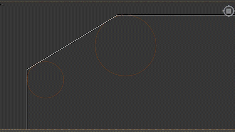

对样条线切角修改器的更新可让您使用固定半径获得一致的圆角。
使用固定半径
“样条线切角修改器”中启用“使用固定半径”时,切角会使用您设置的半径值,并在受影响的顶点处生成圆角。可以沿样条线获得一致的角半径,而不是随几何体而变化的基于距离的倒角。
自动焊接顶点
样条线切角修改器可以自动将切角创建的顶点焊接到共享相同(或几乎相同)位置的相邻顶点。这样可以减少重复顶点并保持样条线干净,无需手动焊接。
