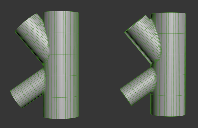

与切角的差异
与切角不同,智能倒角并不仅仅局限于相邻的多边形。它可以越过边,使其保持恒定距离以创建干净的过渡结果。“智能倒角”可在复杂网格上生成清晰的结果,在不规则的网格上生成一致的结果。
切角(左)与智能倒角(右)的比较

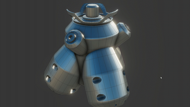

在布尔运算后使用
智能倒角在布尔运算(创建相交网格)之后效果很好。相交网格通常会创建密集且不均匀的几何体。此几何体很难完全倒角。智能倒角在相交处生成新的混合曲面,并帮助您实现平滑过渡。这减少了手动清理的需要。
