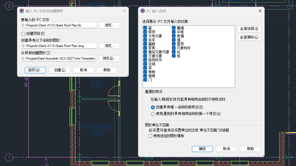

在此版本中,已进行了多项改进,以增强 AutoCAD Architecture and MEP 工具集中 IFC 工作流的功能。这些改进包括:
- 性能改进:将 IFC 文件输入 AutoCAD Architecture and MEP 工具集所需的时间已显著缩短,其中较大的文件收益最为明显。
- 输入质量:IFC 输入质量已得到增强,支持其他 IFC 几何体类型并提高整体可靠性。已知问题(如空输入和不正确的几何体)已得到解决。
- 改进了 UI 体验:改进了重新选择 IFC 文件进行输入时的用户体验。
- 当选定的 IFC 文件发生更改或选中“创建项目”复选框时,文本字段现在始终会更新。
- 此外,还添加了一个新选项,当 IFC 文件样板和图形样板不匹配时,在 IFC 输入过程中自动跳过“样板选择”对话框。
