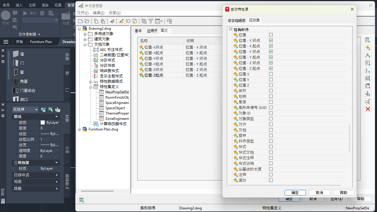

属性集:标签曲线的自定义属性集现在可以正确显示其自定义。

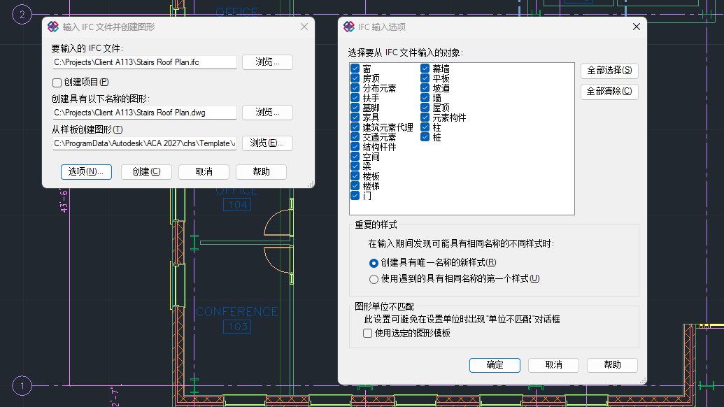

IFC:IFC 文件现在可以正确保留所有对象的图层属性。
