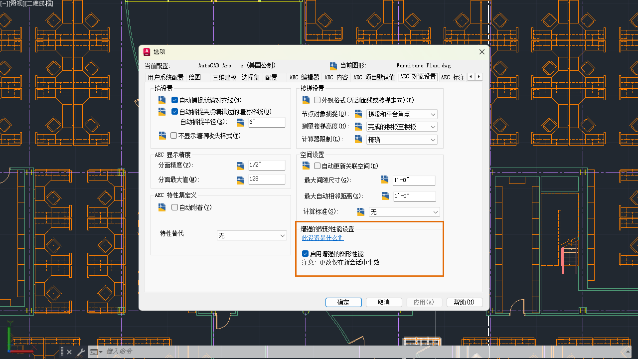

增强的图形性能
通过优化画布刷新和重画操作,提高了应用程序中的图形性能,从而提高图形响应速度。
用户可以期待大多数工作流的改进。如果遇到问题或不一致性,可以禁用此模式。
有关详细信息和先决条件,请参阅
增强的图形性能
新系统变量
AECGPINUSE
- 表示在当前任务中使用增强的图形性能。
AECGRAPHICSPERFORMANCE
- 控制“增强的图形性能”的使用,该性能可优化画布刷新和重绘操作,从而提高图形响应速度。
