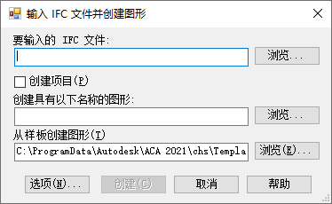

在输出 IFC 文件时,会创建与 IFC 项目结构的每一部分相对应的图形文件。这些图形将作为一个整体参照到代表整个 IFC 文件的主宿主文件中。输入过程还会创建一个包含对象和地理位置信息的 LOG 文件。此文件与所输入的 IFC 文件存储在同一个位置。IFC 文件可以输入到 AutoCAD Architecture 2027 工具集 项目中,也可以作为独立图形输入。
您可能需要打开对象的某些显示构件(如空间的曲面),以便您输入 IFC 文件之后它们能够显示出来。
在输入 IFC 文件时,可以指定从该 IFC 文件创建的图形的名称。此图形中仅包含外部参照。例如,输入 IFC 文件并将它命名为 Small Office Building 会创建一个名为 Small Office Building.dwg 的 DWG 文件,此文件中包含与该 IFC 文件中所包含的项目结构的每个部分相对应的全部外部参照。在输入过程中,将发生以下情况:
| 如果将 IFC 文件输入为... | 则… |
| 一个 AutoCAD Architecture 2027 工具集 项目 | 将 IfcBuilding 名称与项目名称一起使用。(请注意) 注: AutoCAD Architecture 2027 工具集 使用在“输出至 IFC”对话框中指定的项目名称作为 IfcBuilding 名称。如果要输入源自 AutoCAD Architecture 2027 工具集 的 IFC 文件,则更需要注意。
| 独立图形 | 会创建一个图形并在名称后面附加原始项目名称。以 Small Office Building 为例,图形名称将为 Small Office Building-Commercial Project.dwg,因为 IFC 文件中的 IfcBuilding 名称为 Commercial Project。 |
