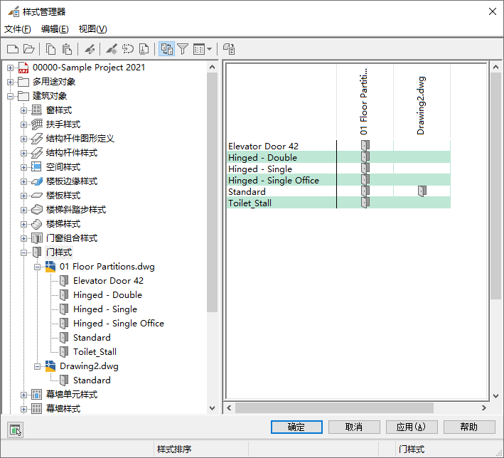

可在样式管理器中访问、编辑、同步、复制和更新标准样式。
样式管理器中的项目标准样式
标准样式显示在样式管理器中。根据样式相对于项目标准的状态,可以通过许多不同的图标来区分它们。
