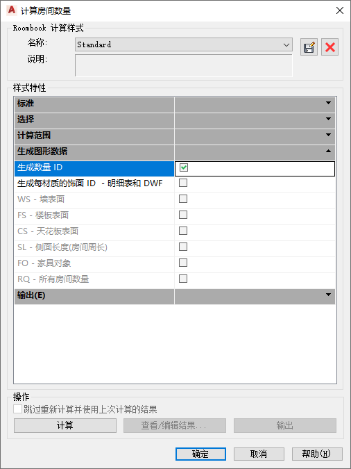

隐藏和显示土方量 ID 的步骤
注:
本主题仅适用于 Roombook 用户。
依次单击
“视觉工具”选项卡
“Roombook”面板
“计算房间土方量”
在“计算房间土方量”对话框中,在“样式特性”下的“生成图形数据”列表中,选择“生成土方量 ID”。
单击“确定”。
