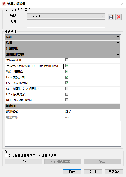

可在平面视图和模型视图中创建完工 ID。若要输出为明细表和 Web 图形格式,需要完工 ID。可在图形中、平面视图以及三维模型视图中创建 ID。
依次单击
“视觉工具”选项卡
“Roombook”面板
“计算房间土方量”
在“计算房间土方量”对话框中,在“样式特性”下的“生成图形数据”列表中,选择“生成每材质的完工 ID”。
单击“确定”。
注:
显示或隐藏土方量 ID,具体取决于上一次的状态。
