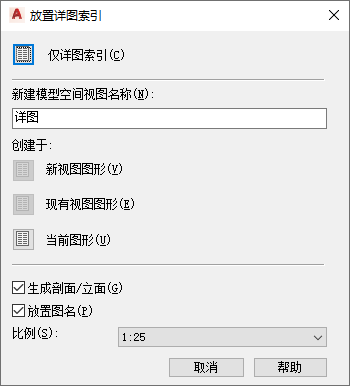

  9. 在“新建模型空间视图名称”下,为包含详图的新模型空间视图输入名称。
  10. 如有必要,选择“生成剖面/立面”。
  11. 如果要将图名添加到模型空间视图,请选择“放置图名”。
  12. 选择模型空间视图的比例。
  13. 单击“当前图形”。
  14. 如果选择创建具有剖面/立面的详图,请指定二维剖面/立面结果的插入点。
  15. 如果选择创建不带剖面/立面的详图,请指定包含将生成其详图的区域的模型空间视图的范围。
