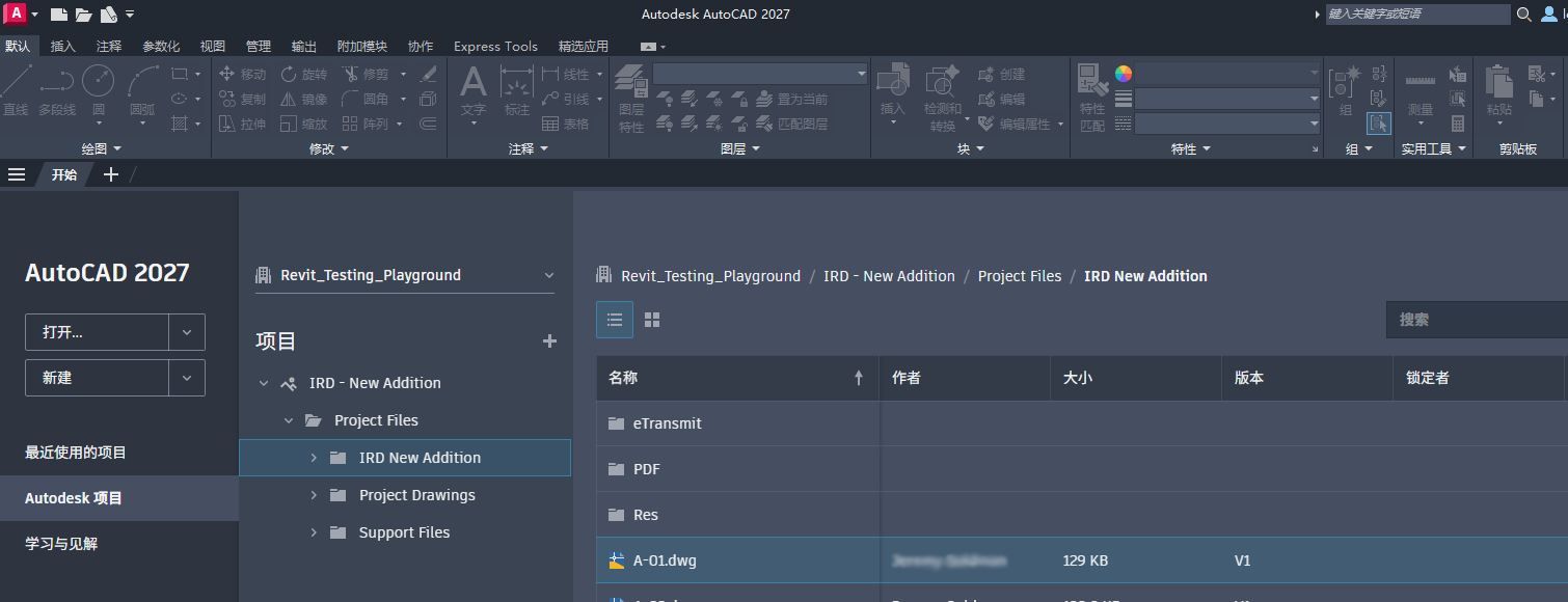

  1. 在 Desktop Connector 中选择初始项目后,在 AutoCAD 的“开始”页面上,单击“Autodesk 项目”。
  2. 在“Autodesk 项目”选项卡上,展开要为其设置连接的支持文件的项目。
  3. 浏览到项目中的图形并打开它。

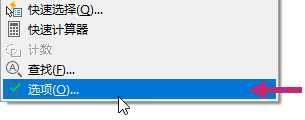

  4. 打开图形文件后,在绘图区域上单击鼠标右键,然后选择“选项”。

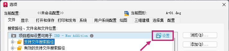

  5. 在“选项”对话框的“文件”选项卡中,单击“搜索路径”、“文件名”和“文件位置”设置列表顶部的“设置”。
    注: 如果未看到“设置”选项,则项目之前可能已配置。这可以通过出现的文字“当前图形正在使用项目感知设置”进行验证。

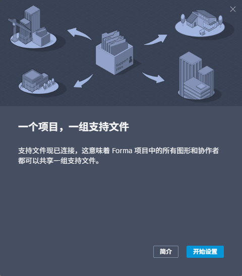

  6. 在“一个项目,一组支持文件”对话框中,单击“开始设置”。
    如果需要有关“连接的支持文件”功能的其他信息,请单击“简介”。

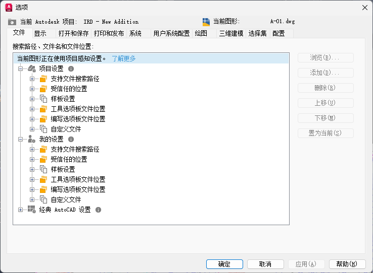

  8. 在最后一页上,单击“关闭窗口”返回到“选项”对话框。
  9. 在“选项”对话框中,单击“确定”。
