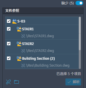

缺少开关
在“显示所有附着的参照”和“仅显示缺失的参照”状态之间切换。当“仅显示缺少的参照”状态为当前状态时,可以使用“连接的参照”工作流更新缺少的外部图形参照 (xref) 的路径,方法是在 Forma Data Management 中从 Autodesk 项目打开时手动指定参照的新路径或接受建议的参照路径。
支持的缺失参照包括:
  • 外部图形参照 (xref)
  • 仅在 Autodesk Civil 3D 中可用的数据参照 (DREF)

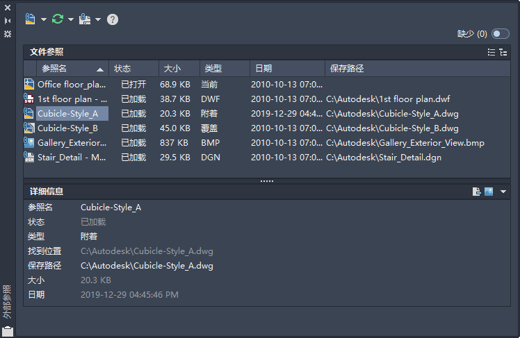

“文件参照”窗格(“显示所有附着的参照”状态)
显示附着到当前图形中的所有参照。
提示: 缓慢单击参照的名称两次以进行编辑,或使用“详细信息”窗格编辑选定参照的名称和其他附着特性。
“列表视图”和“树状图”按钮
单击按钮以在列表视图和树状图之间切换。
列表视图
列出的信息包括参照名、状态、文件大小、文件类型、创建日期和保存路径。
参照名
“参照名”列始终将当前图形显示为第一个条目,然后依次列出其他附着文件(按照其附着次序)。
状态
参照文件的状态包括:
  • 已加载 - 参照文件当前已附着到图形中。
  • 已卸载 - 参照文件已从图形中卸载。卸载某个参照文件后,将不显示该参照文件,但可以使用“重新加载”重新显示该文件。
  • 未找到 - 参照文件不再存在于有效搜索路径中。
  • 未融入 - 无法读取参照文件。
  • 已孤立 - 参照文件附着到其他处于未融入、已卸载或未找到状态的文件。
  • 未参照 - 参照的文件不再使用;已从图形中删除所有实例。
  • 需要重新加载 - 在宿主图形打开后,已对参照文件做了更新/重新保存。此状态与气泡式通知同时显示在状态栏中,指示外部参照文件已更改。
  • 可比较 - 参照文件已更改,可以比较当前加载的内容与磁盘上的内容之间的差异。
  • 在比较中 - 当前正在比较参照以查找差异。
大小
附着的文件参照的大小。
类型
参照文件的文件类型。图形(外部参照)文件显示为附着或覆盖,光栅图像显示其自身的文件格式;DWF、DWFx、DGN 和 PDF 参考底图按照各自的文件类型列出。
日期
参照文件的创建日期或上次保存的日期。
保存路径
显示附着参照文件时与图形一起保存的路径。
树状图
树状图的顶层始终显示当前图形。参照文件显示在下一层。可以打开包含其自身嵌套文件参照的参照文件以显示更深的层级。在树状图中进行选择时,一次只能选择一个文件参照。
“文件参照”窗格(“仅显示缺失的参照”状态)
仅显示当前图形中缺失的外部参照图形 (xref)。
树状图
树状图的顶层始终显示当前图形,缺失的参照将显示在下一层。每个缺失的参照显示其上次保存的路径。
选择了一个或多个缺失的参照后,可以从当前图形拆离这些参照,也可以手动更新其路径或使用存储在 Forma Data Management 中的参照的建议路径更新其路径。
切换到所有参照
当前图形中没有缺失的参照时,将显示此选项。单击后,“显示所有附着的参照”状态将处于启用状态,您可以看到附着到当前图形的所有参照。
拆离
从当前图形中删除选定的缺失参照。
更新路径
为选定的缺少参照指定新路径。
注: 仅更新参照的路径,不会移动参照文件。
解析选定对象
接受选定缺失参照的建议路径。
详细信息/预览窗格
显示选定参照的信息或预览图像。
“详细信息显示”和“缩略图预览”按钮
单击按钮以从详细信息显示切换到缩略图预览。
“详细信息”窗格
显示详细信息模式时,将报告选定文件参照的特性。每个文件参照都有一组核心特性,且某些文件参照(如参照图像)可以显示文件类型特有的特性。如果已安装 Autodesk Vault 客户端(在 AutoCAD LT 中不可用),详细信息的核心特性包括参照名、状态、文件大小、文件类型、创建日期、保存路径、找到位置路径和文件版本。可以对某些特性进行编辑。
参照名
显示文件参照名。仅在选择单个文件参照时才可编辑此特性。如果选择多个文件参照,参照名将显示 *多种*。对于所有文件参照均可编辑此特性。
状态
显示文件参照已加载、已卸载还是未找到。无法对此特性进行编辑。
大小
显示选定文件参照的文件大小。不显示已卸载或未找到的文件参照的大小。无法对此特性进行编辑。
类型
指定文件参照是附着、覆盖、图像文件类型、DWF/DWFx 参考底图、DGN 参考底图、PDF 参考底图,还是 NWD/NWC 协调模型。无法对此特性进行编辑。
但是,如果文件参照为 DWG 外部参照,则可以切换“附着”或“覆盖”特性。
日期
显示文件参照的最后修改日期。如果文件参照已卸载或未找到,则不显示此日期。无法对此特性进行编辑。
找到位置
显示选定文件参照的绝对路径。无法对此特性进行编辑。
保存路径
显示选定文件参照的保存位置。此路径是保存参照文件的路径,它不一定和“找到位置”相同。单击“打开”按钮将显示“打开”对话框,从中可以选择其他路径或文件名。也可以直接在路径字段中键入路径。如果新路径有效,这些更改将存储到“保存路径”特性中。
文件版本
显示由 Autodesk Vault 客户端定义的文件版本特性。此特性仅在登录到 Vault 后显示。
上次修改时间(仅 DREF 参照)
显示上次修改数据参照文件的日期。
此值是只读的,卸载或找不到文件参照时不显示。
上次修改者(仅 DREF 参照)
显示最后修改数据参照文件的用户。

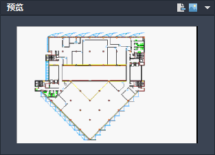

“预览”窗格
仅在从“文件参照”窗格中选择单个文件参照后才会显示预览图像。该数据窗格中不包含其他控件。未选定参照文件时,预览窗格将显示纯灰色区域。如果没有可显示的预览,则将在窗格中央显示“不能预览”文字。

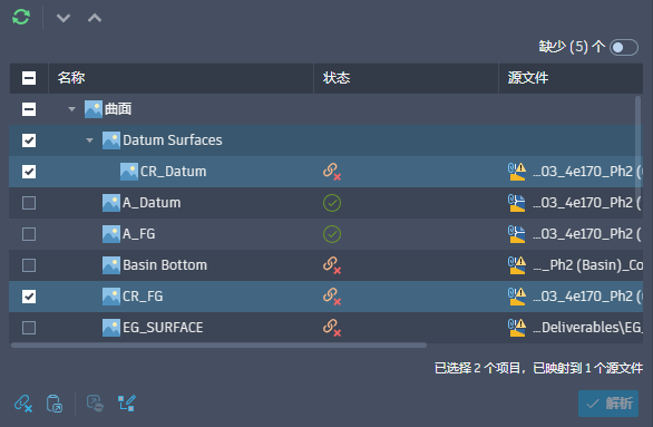

“数据参照”选项卡工具栏(仅限 Autodesk Civil 3D)
刷新列表
刷新当前图形中的参照列表。
同步选定项
将选定的参照与最新的源数据同步。
提升选定对象
将选定的参照提升为当前图形中的本地对象。
“数据参照”窗格(仅限 Autodesk Civil 3D)
显示附着到当前图形的所有数据参照 (DREF)。
树状图
树状视图的顶层显示链接到当前图形的数据参照 (DREF) 的类型。缺少的参照将显示在下一级别。每个链接的参照都显示其名称、当前状态和上次保存的路径。
选择了一个或多个缺少的参照后,可以将它们从当前图形中删除,也可以手动更新它们的路径,或者通过接受存储在 Forma Data Management 中的参照的建议路径来更新。
删除
从当前图形中删除选定的缺失参照。
更新路径
为选定的缺少参照指定新路径。
解析选定对象
接受选定缺失参照的建议路径。
