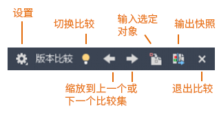

“版本比较”工具栏即会在图形顶部打开。

“版本比较”工具栏可帮助您执行各种功能:
更改比较的显示设置
  1. 在“版本比较”工具栏上单击“设置”。
  2. 在“设置”面板中,单击要更改的控件。

更改比较对象的可见性
  • 单击“不在当前图形中”或“仅在当前图形中”选项旁边的灯泡,可切换比较或当前图形文件之间差异的可见性。
  • 单击“无差异”选项旁边的灯泡,可切换两个图形文件中相同对象的可见性。

  • 若要切换修订云线的可见性,请单击灯泡图标。

  • 若要在比较结果中隐藏文字对象比较,请单击“文字”旁边“过滤器”下的灯泡图标。
  • 若要在比较结果中隐藏图案填充对象,请单击“图案填充”旁边的“过滤器”下的灯泡图标。
临时关闭比较结果
在当前图形中操作时,单击“打开”或“关闭”按钮可临时隐藏比较结果。
在更改集之间导航
单击左右箭头可缩放下一个或上一个更改集。
将比较图形中的对象复制到当前图形中
  1. 单击“输入对象”,可将比较图形中的选定对象输入到当前图形中。
  2. 选择比较图形中要复制到当前图形的对象,然后按 Enter 键。只能输入不在当前图形中的对象。
从比较图形中选择的对象将复制到当前图形中,并且图形之间不再有所不同。
输出快照图形以保存差异
  1. 单击“输出快照”以将两个比较图形合并到新的快照图形文件,以供以后查看。
  2. 在“输出比较快照”对话框中,单击“继续”。
  3. 保存图形文件。默认情况下,文件名为 Compare_Drawing 1 vs Drawing 2.dwg。
该操作将创建显示两个文件之间差异的新图形文件。
注: 在快照图形中,比较中的两个图形将存储为块。
结束比较
单击“退出比较”以结束比较,并关闭“版本比较”工具栏。
