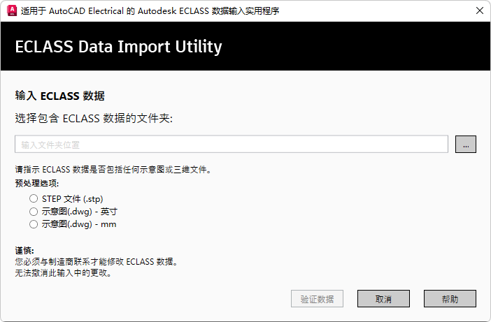

AutoCAD Electrical 中的 ECLASS 数据导入实用程序可导入产品规格的 XML 文件、二维示意图的 DWG 文件以及三维表示的 IPT 文件。该实用程序检查指定的文件,如果它们通过验证,则将数据导入数据库。它还会生成一个日志文件来记录任何警告或错误,并生成一份详细说明导入项目的报告。
