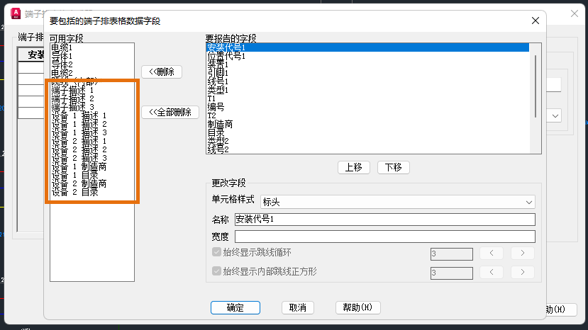

  • 电子表格的导出和导入现在能按预期处理面板端子的多个目录信息。
