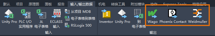

将端子排导出到制造商应用程序
您可以从 AutoCAD Electrical 工具集输出端子排,并将其输入到 Wago Smart Designer、Phoenix Contact CLIPX Engineer 或 Weidmuller Configurator 应用程序中。通过这些制造商工具,您可以设计、操作和验证端子排。
在导出过程中,AutoCAD Electrical 工具集将从选定的端子排中提取数据,并创建与 Wago Smart Designer 或 Phoenix Contact CLIPX Engineer 兼容的 XML 文件,或与 Weidmuller Configurator 兼容的 CAEDEX 文件。然后,将此 XML 文件导入到相应的制造商工具中。
