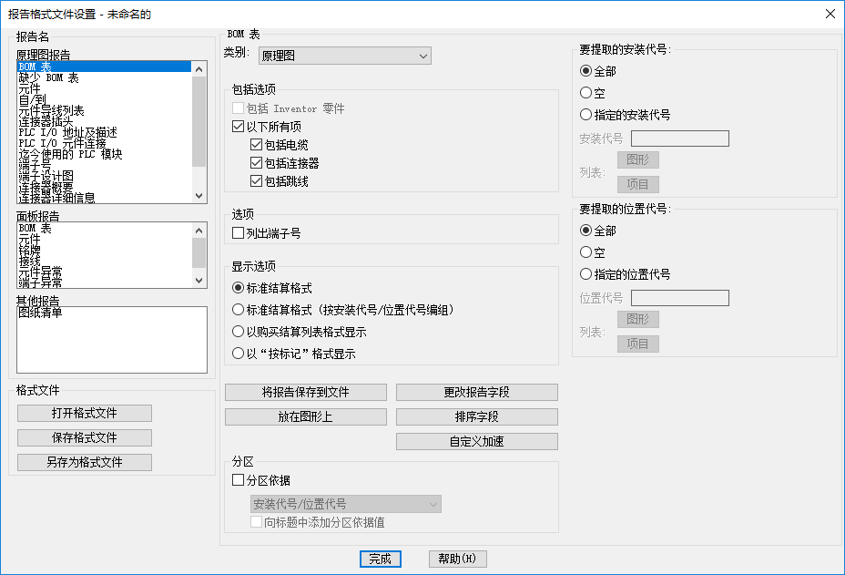

“报告格式文件设置”对话框
创建或编辑报告的格式文件 (.set)。格式文件定义报告中包含的字段、字段顺序、表格选项等。

格式文件的默认位置为:\Users\{用户名}\AppData\Roaming\Autodesk\AutoCAD Electrical {版本}\{版本号}\{国家/地区代码}\Support\User\
类别
默认情况下,报告将提取原理图元件。选择其他类别,以针对单线、单线节点、液压、气动、P&ID 或用户定义的元件运行报告。这些元件分别由唯一的 WDTYPE 属性值进行标识。
要提取的安装代号
基于安装代号值过滤为报告提取的信息。
所有
提取所有元件,而不管是否具有安装代号值。
仅提取不具有安装代号值的元件。
指定的安装代号
仅提取安装代号值与该框中输入的值匹配的元件。支持通配符。
  • 图形。从激活图形中使用的值列表中选择一个或多个安装代号值。
    注: 如果选中 BOM 表选项“包括 Inventor 零件”,则“图形”将处于禁用状态。
  • 项目。从项目中使用的值列表中选择一个或多个安装代号值。

仅 BOM 表报告
包括选项
包括 Inventor 零件
如果您的项目链接到 Inventor 部件,此复选框将处于选中状态。指定在报告中包含链接的 Inventor 部件中的电气零件。在 AutoCAD Electrical toolset图形和 Inventor 部件中都存在的链接装置在报告中不会重复出现。
以下所有项
指定在报告中包括电缆、连接器和跳线信息。使用单独的复选框可包括或排除其中的每项信息。
选项
列出端子号
以格式“排 ID:端子号”列出每个单独的端子。否则,来自同一端子排的端子将合并为包含数量的一个条目。
完整(仅限面板 BOM 表)
指定在报告中包括不存在于任何面板布局上的所有原理图元件信息。
显示选项
标准结算格式
合并并结算具有相同目录信息的元件。子装配条目和多个目录值将作为行条目进行报告,这些行条目直接跟在主目录条目后面。
标准结算格式(按安装代号/位置代号编组)
合并并结算具有相同目录、安装代号和位置代号值的元件。子装配条目和多个目录值将作为行条目进行报告,这些行条目直接跟在主目录条目后面。
以购买结算列表格式显示
每个目录值将作为单个行条目进行报告和结算。子装配条目和多个目录值将作为单独的行条目进行报告。
以“按 TAG”格式显示
指定元件标记或端子标记的所有实例将报告为单个行条目。
