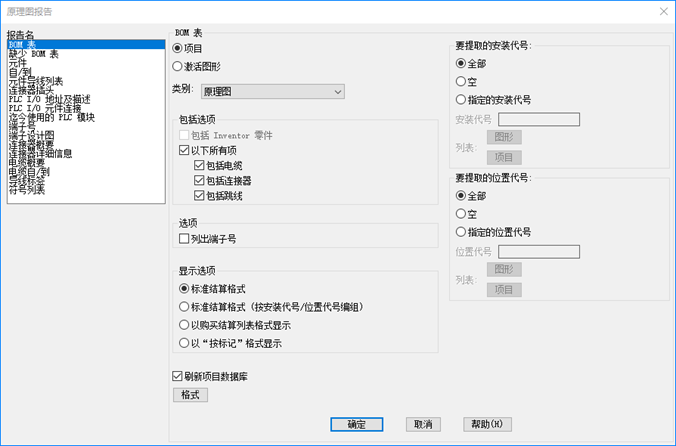

原理图报告对话框
生成从原理图元件和布线提取信息的报告。

报告名称
指定要运行的报告。
报告范围
指定是处理项目、激活图形还是选定对象。如果选择了项目,则某些报告会提供一个选项以选择要处理的图形。
类别
默认情况下,报告将提取原理图元件。选择其他类别,以针对单线、单线节点、液压、气动、P&ID 或用户定义的元件运行报告。这些元件分别由唯一的 WDTYPE 属性值进行标识。
要提取的安装代号
基于安装代号值过滤为报告提取的信息。
所有
提取所有元件,而不管是否具有安装代号值。
仅提取不具有安装代号值的元件。
指定的安装代号
仅提取安装代号值与该框中输入的值匹配的元件。支持通配符。
