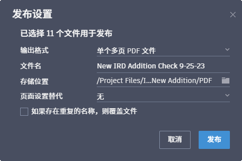

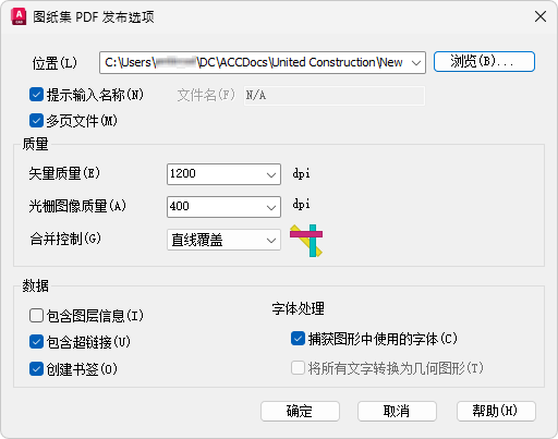

发布图纸集中的图纸
连接的图纸集管理器支持经典图纸集管理器中提供的所有发布功能。
下表概述了“连接的图纸集管理器”与“适用于 Web 的图纸集管理器”在发布图形时之间的差异。
选项 连接的图纸集管理器 适用于 Web 的图纸集管理器
需要 Desktop Connector (DC) 才能进行发布
,本地发布
本地打印服务用于发布。通过 Desktop Connector 下载图形和参考文件,并通过 Desktop Connector 上载发布的 PDF 文件。
—,基于云的发布
Forge 设计自动化 (AutoCAD.IO) 用于发布。它将从 Forma Data Management 下载图形和参照文件,并将发布的 PDF 文件直接上载到 Forma Data Management
发布选项 全功能支持
部分功能支持
发布为其他格式
发布到本地或共享网络驱动器
发布到物理设备
