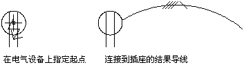

将导线连接到插座

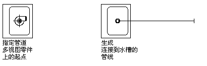

将卫浴管线连接到洗涤槽
进行连接之后,新对象会继承原始对象的特性。这些特性定义新对象并可以包含系统、标高和几何特性,如造型和尺寸。
