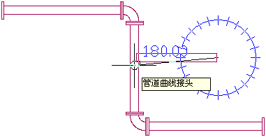

AutoCAD MEP 2027 工具集 包括两种捕捉:
使用管道曲线接头将管道捕捉到现有管路
插入管件后生成的支管
