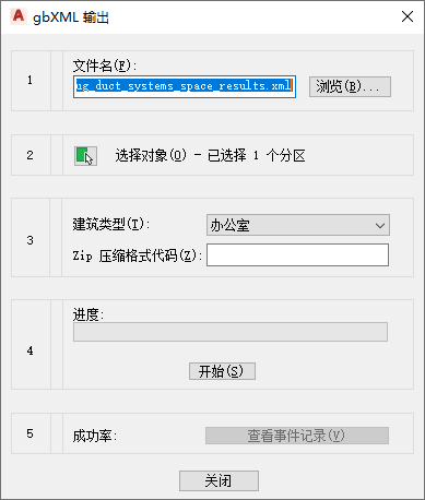

在创建空间并将它们分组到分区后,可以将该信息输出为绿色建筑 XML (gbXML) 格式的文件,如下所示。
  1. 单击 “gbXML”。
    如有必要,可以向下滚动以从列表中找到该命令。
  2. 在“gbXML 输出”对话框中,指定一个文件名和文件夹作为“文件名”。
  3. 单击“选择对象”以选择要输出的分区。
  4. 指定一种建筑类型和 Zip 压缩格式代码。
  5. 单击“开始”。
  6. 如果在输出过程中发生错误,请单击“查看事件日志”以了解关于该错误的详细信息。
