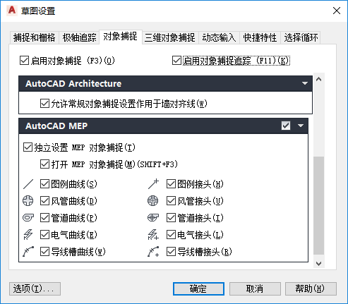

  1. 在应用程序状态栏上,在 (对象捕捉)上单击鼠标右键,然后选择“设置”。
  2. 在“草图设置”对话框中,单击“对象捕捉”选项卡,然后向下滚动到“AutoCAD MEP 2027 工具集”。
  3. 单击以选择要激活的捕捉。也可单击 AutoCAD MEP 2027 工具集 标题栏右侧的复选框以一次选中所有捕捉。再次单击该复选框可清除选择所有 AutoCAD MEP 2027 工具集 捕捉。
    提示: 作为一种快捷方式,按 Shift+F3 组合键可打开/关闭 AutoCAD MEP 2027 工具集 捕捉。
