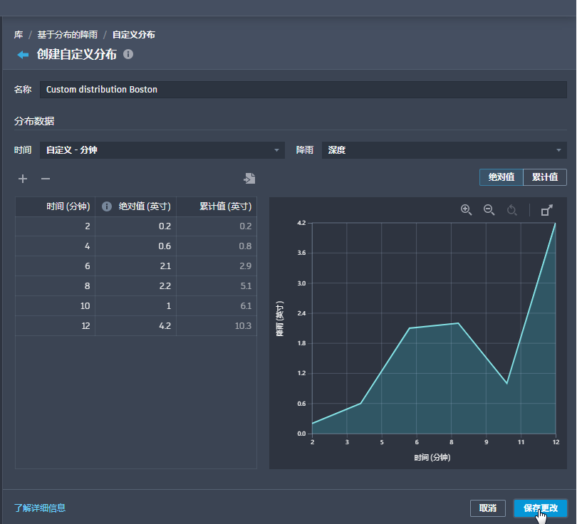

“自定义分布创建”用于为基于分布的降雨事件定义降雨分布(时间模式)。
降雨分布定义了人工暴雨的降雨形态或模式。将降雨分布应用于特定的暴雨持续时间和降雨量时,它会定义一个特定的基于分布的降雨事件。
创建自定义分布的步骤
时间类型
“时间类型”用于设置分布中时间数据的输入或导入格式。时间数据可作为分钟时间值输入,或作为持续时间的百分比输入。
对于“固定 1%”和“固定 2%”,不能添加其他条目。
降雨量
“降雨量”用于设置分布中降雨量的输入或导入格式。降雨数据可作为总降雨量的百分比输入,或作为实际降雨量或强度值输入。
绝对值/累计值切换开关
此切换开关用于选择表格中可编辑的列,同时设置将在图表中显示的列。它还用于指定导入文件时降雨数据的格式。
选择可编辑列后,另一列将为只读列。
