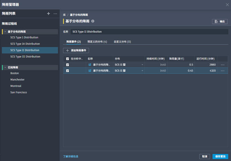

  1. 在“分析标准”工作空间中,单击“打开降雨管理器”。
  2. 在“降雨管理器”中,单击“基于分布的降雨”图块。
    此时将打开“创建基于分布的降雨”编辑器。
  3. 在“名称”字段中,输入降雨集的唯一名称。
注: 必须至少输入一个降雨事件,才能保存降雨集。

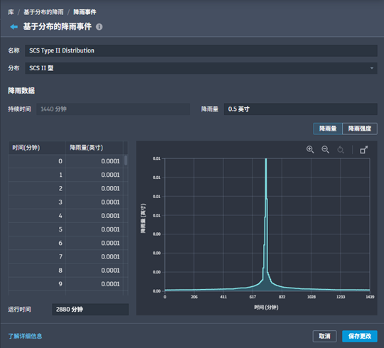

  1. 在“创建基于分布的降雨”工作空间中,单击“添加降雨事件”以开始为降雨集创建事件。此时将显示“添加降雨事件”编辑器。
  2. 在“名称”字段中,输入降雨事件的唯一名称。
  3. 从“分布”菜单中选择分布类型。土壤保持局 (SCS) 提供了 4 种合成时间模式降雨分布曲线:SCS I 型、SCS IA 型、SCS II 型或 SCS III 型。
  4. 为降雨分布持续时间输入降雨深度。
  5. (可选)调整降雨分布的运行时间。默认值是其预配置持续时间的两倍。
  6. 该数据随后会显示在表格和雨量图中。
    该表格和雨量图可以显示“深度”或“强度”数据。数据会使用源图形中定义的单位进行显示。
    注: 必须至少有 2 个条目包含分钟增量及其对应的以英寸(或毫米,具体取决于图形单位)为单位的雨深。
  7. 单击“添加降雨事件”以将事件添加到“基于分布的降雨”集。此时将显示“创建基于分布的降雨”编辑器,其中会显示更新的“降雨事件列表”。

修改基于分布的降雨集的步骤
  1. 在“基于分布的降雨列表”中,选择要修改的集。此时将显示“基于分布的降雨”编辑器。
  2. 重命名该集或添加其他降雨事件。
  3. 修改基于分布的降雨事件。
  4. 单击“保存更改”。
修改集中基于分布的降雨事件的步骤
  1. 在“基于分布的降雨列表”中,选择包含要修改的事件的集。此时将显示“基于分布的降雨”编辑器。
    提示: 在“降雨事件”表中,可以修改以下内容:
    • 在单元中单击以手动更改“名称”、“分布”、“降雨深度”和“运行时间”。
    • 单击 “删除”来删除降雨事件。
  2. 在“名称”列中,单击 “打开降雨事件”或单击 “打开”。降雨事件编辑器随即会打开。有以下修改选项可用。
    • 重命名事件。
    • 更改降雨分布类型。
    • 更改降雨深度。
    • 更改降雨事件的运行时间。
  3. 单击“保存更改”。
