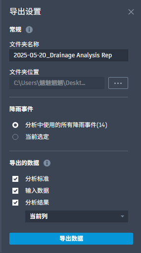

导出分析结果的步骤
使用“导出数据”工具将分析结果数据另存为 *.xlsx 文件。
在“分析结果”页面的右上角,单击 “导出数据”。
此时将打开“导出设定”面板。
  • 在“常规”下,指定所导出文件的文件夹名称和位置。
  • 在降雨事件下,选择要随分析数据一起导出的降雨事件。系统会为每个事件创建一个新的 *xlsx 文件。
    • “在分析中使用的所有事件”会导出分析所使用的每个降雨事件。降雨事件总数将显示在括号中。
    • “当前所选”会导出在“分析结果”顶部指定的降雨事件。
  • 在“导出的数据”下,指定要包含在导出结果中的数据。此数据在创建的 *.xlsx 文件中以工作表形式显示。
    • “分析标准”包括用于分析的降雨分析标准:降雨类型、降雨集、降雨事件、持续时间和运行时间。
    • “输入数据”包括分析中的所有时间面积径流数据。
    • “分析结果”会包括所有结果:
      • 排水系统结果(总计)
      • 连接结果
      • 汇流结果
      • 结构结果
      • 雨水控制结果
单击“导出数据”以生成文件。
