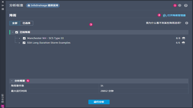

“分析标准”用户界面
初始“分析标准”用户界面允许指定降雨数据,以测试当前排水系统。如果尚未为项目配置降雨集,则只能从该界面打开降雨管理器。需要提供降雨数据才能开始分析过程。
  1. 服务器区域设定。为云处理指定地理位置特定的服务器。了解更多信息
  2. 降雨管理器。打开降雨管理器以编辑和选择单个降雨事件。了解更多信息
  3. 项目降雨集。当前配置的降雨集列表,用于应用和测试排水系统。了解更多信息
  4. 分析概要。显示应用于排水系统的降雨事件总数,以及指定的最大事件运行时间。
