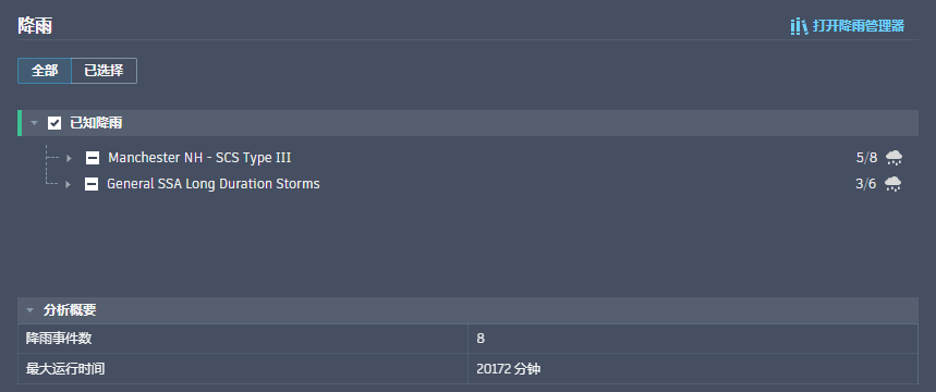

选择要用于分析的降雨数据集。
在“降雨”部分下,选择一个或多个要应用于排水系统的降雨集。
降雨集右侧的计数表示选择的事件总数和集中可选的事件数。底部的“分析摘要”显示应用于排水系统的降雨事件总数,以及指定的最大事件运行时间。

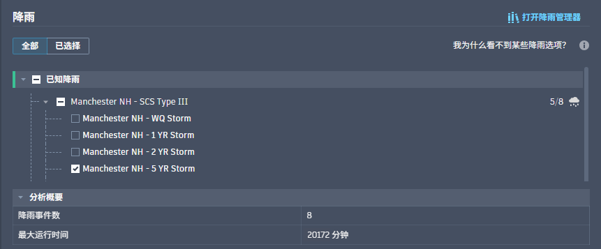

选择降雨集中的特定事件的步骤
选择降雨集中的少部分或特定事件。
  1. 在“降雨列表”中,展开包含所需降雨事件的降雨集。
  2. 选择/取消选择事件以优化用于分析。
    注: 如果需要,您可以取消选择整个集。
    请注意,所选计数已更改,且“分析摘要”也已更改。

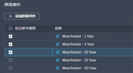

  3. 提示: 在降雨管理器中工作时也可以进行选择
    1. 单击“打开降雨管理器”。
    2. 在“降雨列表”中,选择包含所需降雨事件的降雨集。
    3. 针对要与该集一起选择的事件选择“在分析中使用”。
    4. 单击“保存更改”。
    5. 关闭降雨管理器。
