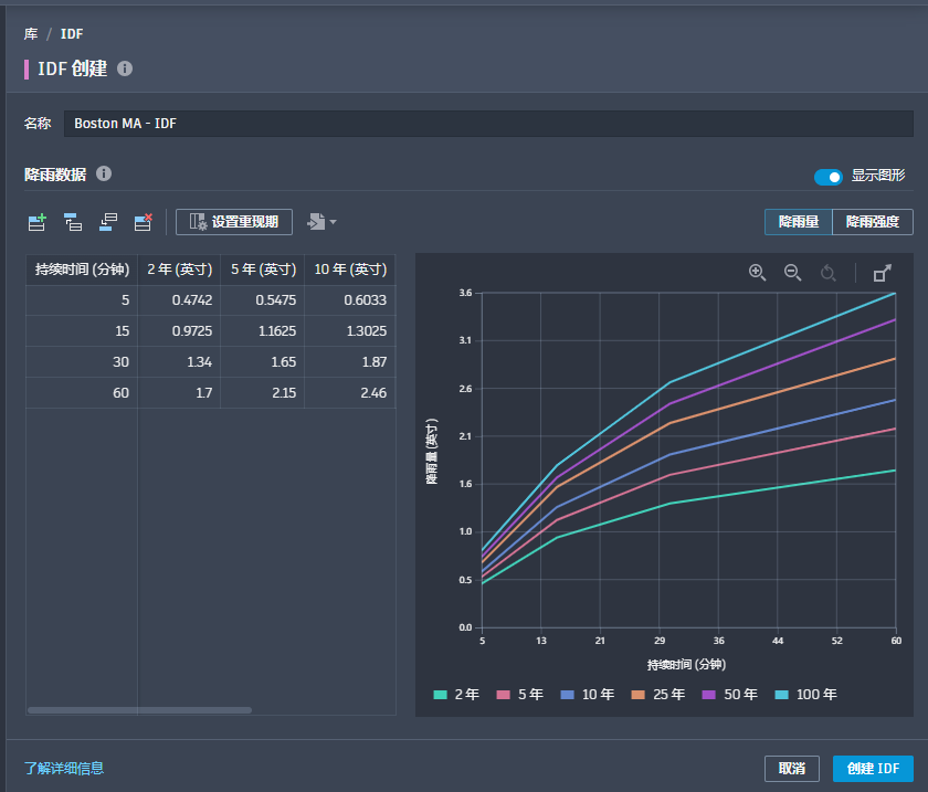

  1. 在“分析标准”工作空间中,单击“打开降雨管理器”。
  2. 在降雨管理器中,单击“IDF”图块。“IDF 创建”编辑器将会打开。
  3. 在“名称”字段中,输入降雨集的唯一名称。
注: 必须至少输入一个降雨持续时间,才能保存降雨集。
导入 IDF 数据集的步骤
通过指定不同降雨持续时间对应的降雨强度(或深度)值,可以为不同重现期绘制多条 IDF 降雨曲线。
  1. 单击 以导入 IDF 数据文件。支持的文件如下:
    • 自定义文件 (.csv)
    • NOAA 文件 (*.csv)
    • Hydraflow IDF 文件 (.idf)
    • SSA IDF 文件 (.idfdb)
  2. 该数据随后会显示在表格和 IDF 曲线图中。
    注: 使用“显示图形”按钮可隐藏和显示曲线图。
    该表格和 IDF 曲线图可以显示“深度”或“强度”数据。数据会使用源图形中定义的单位进行显示。
    注: 必须至少有 2 个条目包含分钟增量及其对应的以英寸(或毫米,具体取决于图形单位)为单位的雨深。
  3. 单击“创建 IDF”将 IDF 降雨集添加到降雨列表。
