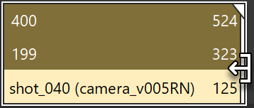

使用镜头边修剪和缩放镜头
在“序列器编辑器”(Sequencer Editor)中,使用镜头的边来修剪和缩放镜头。可以使用“序列器”(Sequencer)工具栏在“修剪模式”(Trim Mode)和“时间缩放模式”(Time Scale Mode)之间切换。
修剪镜头
要修剪镜头,请执行以下操作:
  1. 将光标移动到镜头的入边缘或出边缘上。
  2. 当出现修剪光标时,单击并拖动边以调整镜头长度。如果启用了“保持”模式,则拖动边会创建保持帧,而不是修剪镜头。
修剪操作会更改镜头序列的开始或结束时间,但不改变镜头中定义的 Maya 时间。

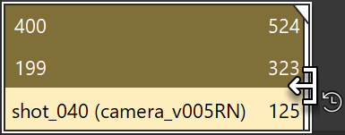

创建和编辑保持镜头
保持通过在原始镜头范围之前或之后,将第一个或最后一个帧(冻结帧)保持指定数量的帧来延长镜头。
要创建保持,请执行以下操作:
  1. 在“序列器”工具栏中启用“保持”模式。
  2. 选择镜头。
  3. 拖动镜头的内边或外边。
拖动左侧边会创建前保持。拖动右侧边会创建后保持。
“保持”持续时间会随着您拖动而以交互方式更新。
注: 仅当“保持”模式处于活动状态时,才会创建保持帧。在保持模式下拖动镜头边将修剪镜头。

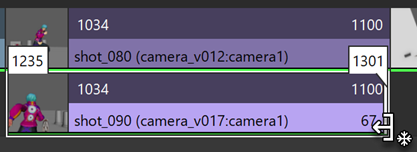

移动和重排序镜头
当镜头在不同轨道上重叠时,在场景评估期间使用最上面的镜头。
要移动镜头,请执行以下操作:
  • 在“序列器编辑器”(Sequencer Editor)中拖动镜头以更改其在序列时间中的位置。
  • 双击镜头上的序列开始值或结束值可手动对其进行编辑。
  • 拖动“序列开始”(Sequence Start)或“序列结束”(Sequence End)字段以缩放镜头而不更改其 Maya 时间。
注: 序列时间保持为整数。如果缩放会导致持续时间为非整数,则稍微调整缩放值以保留整数计时。
移动镜头时,关联的片段将保持同步。
