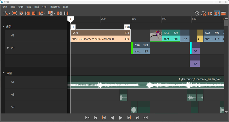

利用“序列器”提供的工具,可以布置和管理摄影机镜头,然后在场景中生成动画的一段渲染影片。您可以开始在 Maya 中布置镜头,或先导入您自己的包含音频和视频片段信息的编辑文件。序列器支持使用 OpenTimelineIO (OTIO) 导入和导出时间线数据。OTIO 导入和导出支持等效于 XML 的数据,用于支持的序列、轨迹、镜头、音频和文件参考数据。
“序列器”(Sequencer)窗口中,镜头表示为排列在轨迹上的矩形。您可以通过编辑摄影机镜头来定义在任意时间点哪个摄影机处于活动状态。如果对布局和时间安排感到满意,就可以播放预览动画的影片剪辑。
自定义“序列器”(Sequencer)颜色
可以在“颜色设置”(Color Settings)面板中自定义“摄影机序列器”(Camera Sequencer)颜色首选项。
打开“窗口 > 设置/首选项 > 颜色设置”(Windows > Settings/Preferences > Color Settings),然后根据需要调整“摄影机序列器”(Camera Sequencer)颜色选项。
