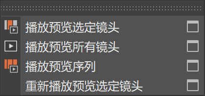

播放预览选定镜头(Playblast Selected Shots)
要播放预览一个或多个选定镜头,请执行以下操作:
  1. 在“序列器编辑器”(Sequencer Editor)中选择一个或多个镜头。
  2. 打开“播放预览”(Playblast)菜单。
  3. 选择“播放预览选定镜头”(Playblast Selected Shots)

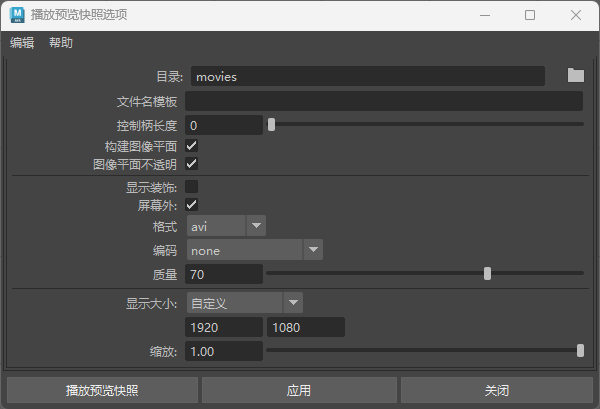

若要在播放预览之前配置设置,请打开“播放预览选定镜头”(Playblast Selected Shots)旁边的选项框。
“播放预览镜头选项”(Playblast Shot Options)对话框包括用于控制输出分辨率的“显示大小”(Display Size)部分。
“显示大小”设置包括以下选项:
  • 来自窗口
  • 来自渲染设置
  • 自定义
  • 来自图像属性
选择“自定义”后,可以指定:
  • 宽度
  • 高度
“比例”控件使用数值和滑块来调整输出分辨率。默认比例是 1.0 (100%)。
最终的播放预览分辨率是由选定的“显示大小”和“比例”设置确定的。
注意:“显示大小”默认设置为“来自图像属性”。

播放预览所有镜头(Playblast All Shots)
要播放预览轨迹上的所有镜头,请执行以下操作:
  1. 在该轨迹上单击鼠标右键。
  2. 选择“播放预览所有镜头”(Playblast All Shots),或选中“播放预览所有镜头”(Playblast All Shots)旁边的选项框,以在播放预览之前调整设置。

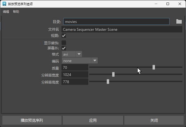

播放预览序列(Playblast Sequence)
要将整个序列播放预览为单个影片,请执行以下操作:
  • 选择“播放预览”(Playblast) > “播放预览序列”(Playblast Sequence),或
  • 打开“播放预览序列”(Playblast Sequence)旁边的选项框,在播放预览之前调整设置。
所有镜头将渲染为单个影片。哪些镜头有贡献取决于镜头在序列中的重叠方式。
输出影片不与各个镜头相关联,并且不会附加到任何摄影机图像平面。

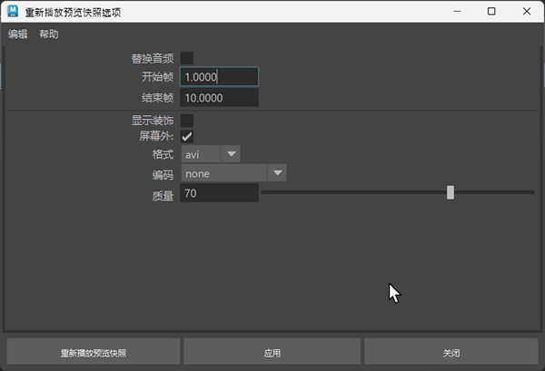

重新播放预览选定镜头(Re-Playblast Selected Shot)
要重新生成先前播放预览的镜头,请执行以下操作:
  1. 选择镜头。
  3. 选择“重新播放预览选定镜头”(Re-Playblast Selected Shot)
使用“重新播放预览选定镜头”(Re-Playblast Selected Shot)旁边的选项框可在重新生成片段之前调整设置。
