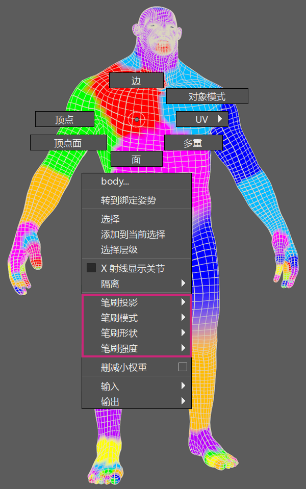

当“蒙皮工具 > 绘制工具”(Skin Tools > Paint Tool)处于活动状态时,在视口中单击鼠标右键将显示上下文相关的标记菜单。
通过这些选项,可以在视口中工作时快速访问常用绘制和影响物控件。
