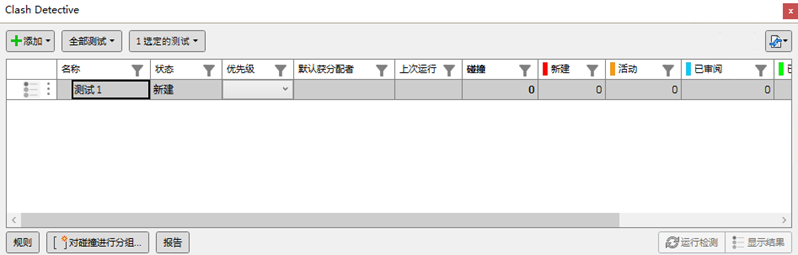

“Clash Detective”窗口中的“检测”列表使您可以管理碰撞检测和结果。其中显示当前以表格格式设置并列出的所有碰撞检测,以及有关所有碰撞检测状态的摘要。
注意:如果未定义检测,请使用“Clash Detective”窗口顶部的“添加检测” 和“导入碰撞检测” 按钮。
单击检测时,将显示该检测的相关详细信息。可以使用该选项卡右侧和底部的滚动条浏览碰撞检测,并拖放检测来重新排序和移动它们。
注意:系统会显示检测中的碰撞总数,以及已打开(“新”、“活动”、“已审阅”)和已关闭(“已核准”、“已解决”)碰撞的详细信息。如果碰撞检测自设置以来发生过变更(例如更改了选项或加载了模型的最新修订),导致结果可能无法反映最新的模型或设置,系统将显示警告 。在此图标上单击鼠标右键,可以重新运行测试。
