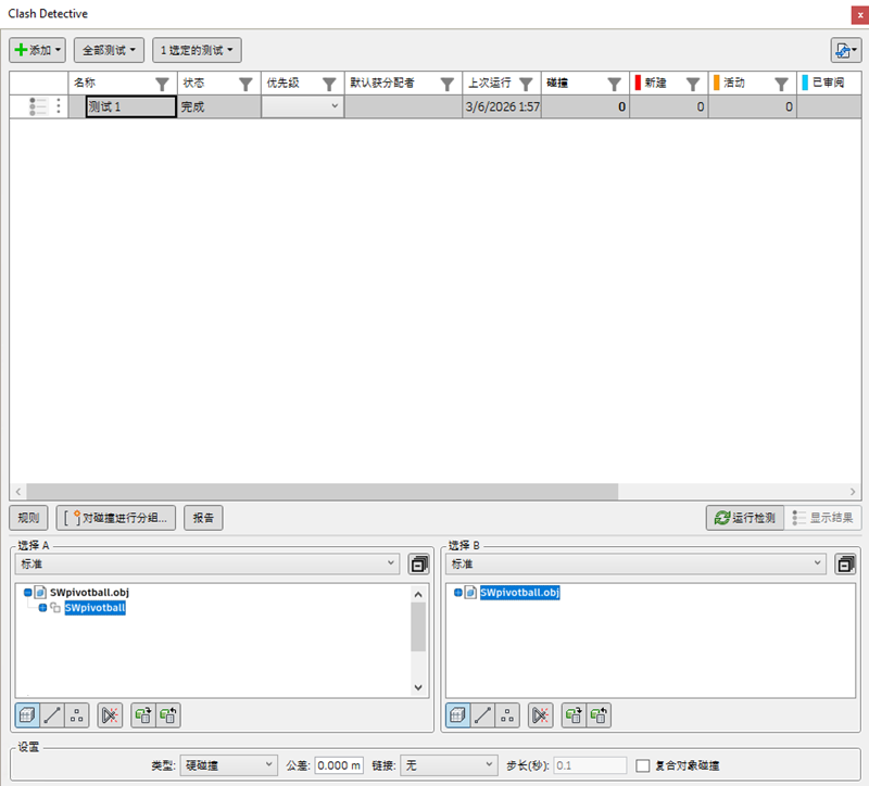

使用“Clash Detective”可固定窗口可以设置碰撞检测的规则和选项、查看结果、对结果进行排序以及生成碰撞报告。
单击“常用”选项卡 >“工具”面板 >“Clash Detective”
将显示“Clash Detective”窗口:
“Clash Detective”窗口包含“检测”列表、“选择”区域,以及用于访问“规则”、“报告”和“结果”窗口的选项。
当前选定碰撞检测的摘要始终显示在“Clash Detective”窗口的顶部。其中显示检测中的碰撞总数,以及已打开(“新建”、“活动的”、“已审阅”)和已关闭(“已核准”、“已解决”)碰撞的详细信息。如果碰撞检测自设置以来发生过变更(例如更改了选项或加载了模型的最新修订),导致结果可能无法反映最新的模型或设置,系统将显示警告
。在此图标上单击鼠标右键,可以重新运行测试。
使用“Clash Detective”窗口底部的“选择”区域,您可以通过一次仅检测项目集而不是针对整个模型本身进行检测来定义碰撞检测。使用它可以为当前在“检测”列表中选定的碰撞检测配置参数。
和“导入/导出碰撞检测”
按钮。这两个窗格包含将在碰撞检测中以相互参照的方式进行测试的两个项目集的树视图。您需要在每个窗格中选择项目。
每个窗格的顶部都有一个下拉列表,该列表复制了“选择树”窗口的当前状态。您可以使用它们选择用于碰撞检测的项目:
如果使用选择集和搜索集,则可以更快、更有效和更轻松地重复碰撞检测。请仔细考虑需要相互碰撞的对象集并相应地创建选择集/搜索集。
