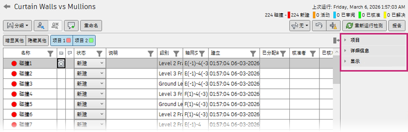

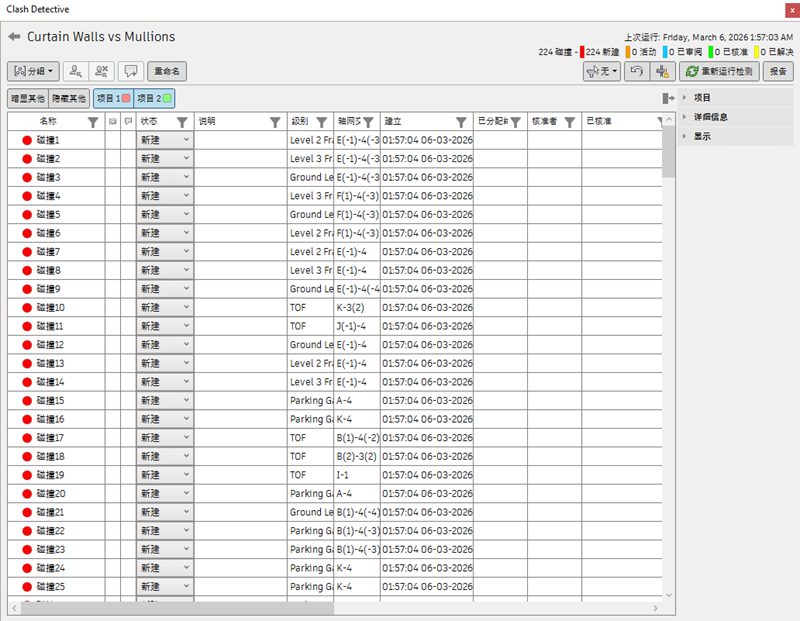

通过“结果”窗口,您能够以交互方式查看发现的碰撞。它包含所有碰撞的列表以及一些用于管理碰撞的控件。例如,可以将碰撞分组到文件夹和子文件夹中,从而简化管理大量相关碰撞的工作。
。在此图标上单击鼠标右键以重新运行检测,或单击窗口右上角的“重新运行检测”。
发现的碰撞会显示在多列表中。默认情况下,碰撞按严重性。使用箭头键切换浏览碰撞时,将显示每个碰撞的预览,使您可以更轻松地定位碰撞。

您可以对碰撞结果进行排序和过滤,并根据需要管理显示的列。
单击列顶部的“过滤器”图标
可显示排序和过滤选项。
显示的选项将取决于所选列中的数据类型,并包括文本、数字和日期过滤器。
使用排序选项按字母顺序或基于日期对列中的数据重新排序。
搜索特定的碰撞或组,或使用可用的过滤器。例如,文本过滤器如下所示:
要选择在“结果”区域中显示的列,请在任意列标题上单击鼠标右键,单击“选择列”,然后使用复选框选择和取消选择列。也可以使用“重置列”选项恢复默认设置。
每个碰撞都有一个与其关联的状态,状态由显示在碰撞名称左侧的图标指示。每次运行同一个检测时,Clash Detective 都会自动更新碰撞状态,不过您也可以自行更新状态。

使用右侧的下拉列表可以访问“项目”、“详细信息”和“显示”面板。
以展开该面板。单击“项目”下拉列表以显示“项目”面板,其中包含有关选定碰撞中两个项目的数据。这包括与每个项目相关的“快捷特性”,以及标准“选择树”中从根到项目几何图形的路径。
