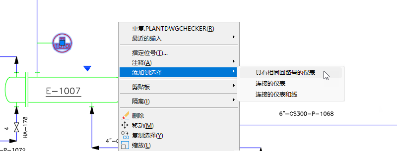

选择仪表或仪表线时,您现在可以在批处理操作的选择中包含相关仪表,例如同时移动、删除或修改特性。
下面介绍此选择行为可用的条件及其使用方式:
- 具有相同回路数的仪表:与所选仪表具有相同回路数的所有仪表都会添加到选择中。
- 连接的仪表:通过仪表线连接到所选仪表的所有仪表都将添加到选择中。
- 连接的仪表和线:连接到选定仪表的所有仪表和仪表线都将添加到选择中。
- 仪表:在 P&ID 图形中的选定仪表上单击鼠标右键,然后从快捷菜单中选择“添加到选择”。
- 仪表线:在 P&ID 图形中的选定仪表线上单击鼠标右键,然后从快捷菜单中选择“添加到选择”。然后选择“连接的仪表和线”,将所有连接的仪表和仪表线添加到选择中。
