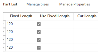

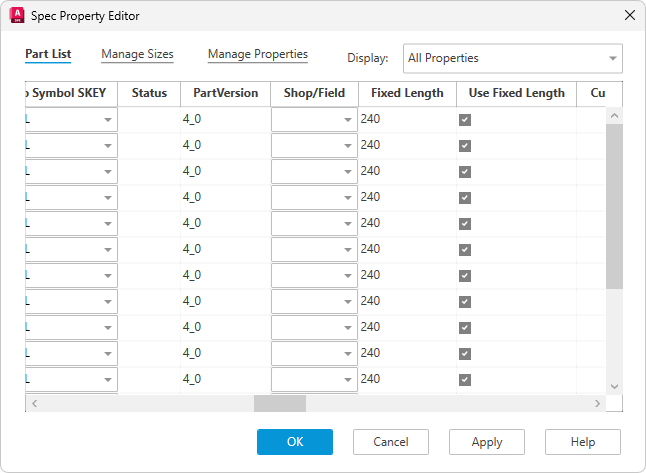

您可以使用等级库编辑器,在项目的管道等级库中设置“使用固定长度”和“固定长度”特性。若要启用新的固定长度管道布管功能,则必须设置固定长度特性。
“最小剪切长度”特性指定布管时创建的最小管段长度。您可以为等级库中各种尺寸的管道指定不同的最大长度(固定长度)和最小长度(最小剪切长度)。布置固定长度管道时,将使用“固定长度”特性。最小剪切长度指定允许的最小线段(它对于固定长度管道非常重要,但所有管道都受影响)。
