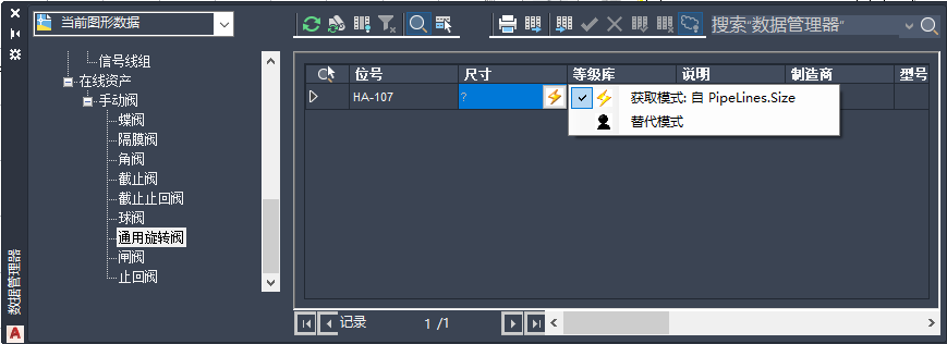

查看只读数据和特性获取数据的步骤
获取模式下的获取特性在数据表中以灰色背景显示。可以将获取模式更改为替代模式以编辑获取模式中的特性。
在数据管理器的下拉列表中,单击适用的数据视图。
在树状图中,单击其数据表包含只读或获取数据的节点。查看具有灰色背景的列中的数据。
