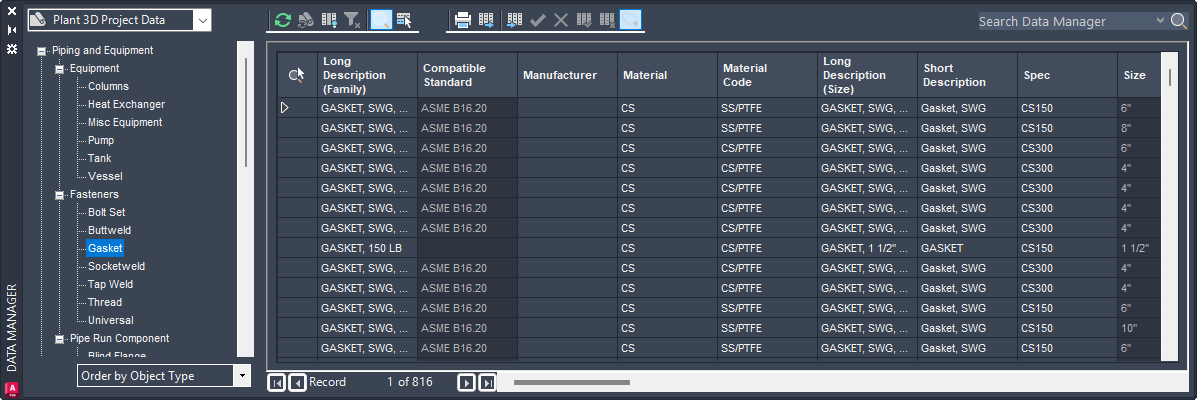

数据管理器
数据管理器将向 Plant 数据提供一个窗口。可以使用数据管理器查看、修改、输出和输入图形及项目数据,以及生成报告。
注:
数据管理器中的某些特性是只读的,不能修改。只能更改可编辑的特性。对于文档注册表,可编辑的特性包括 DWG 编号、DWG 标题、修订和用户添加的自定义特性。
