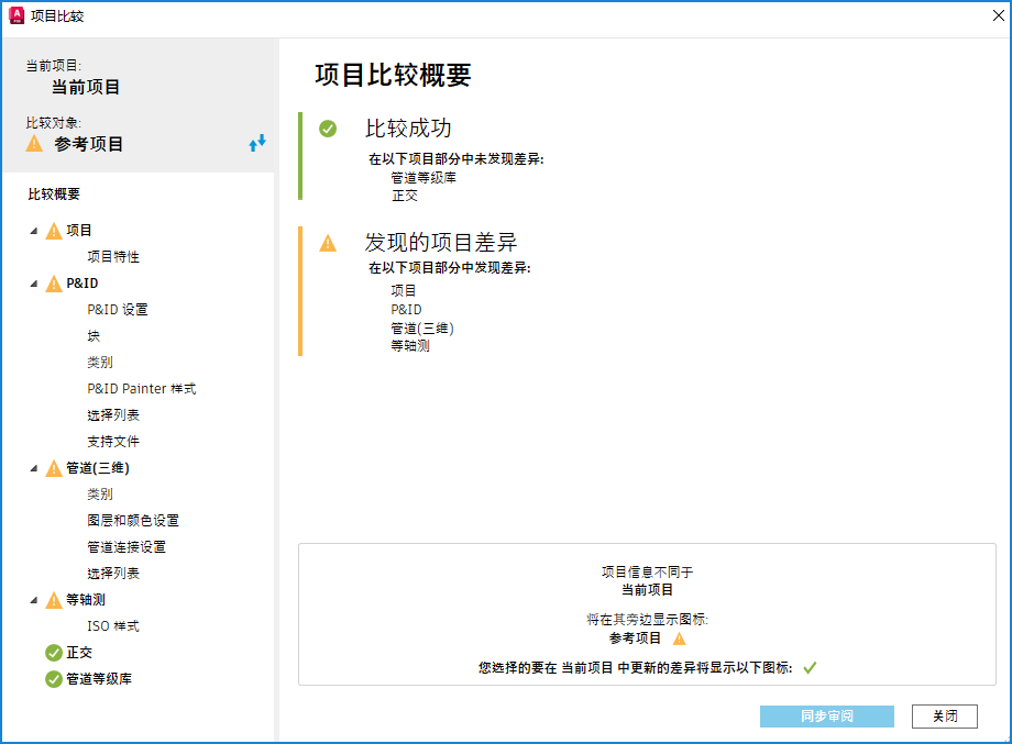

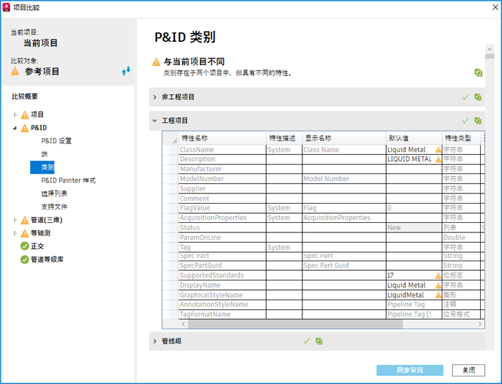

比较概要
比较项目的概要会显示在“项目比较”对话框的左侧窗格中。
绿色 图标指示项目部分完全相同,而黄色 图标是在项目部分中发现差异时显示。单击 以切换项目进行比较。

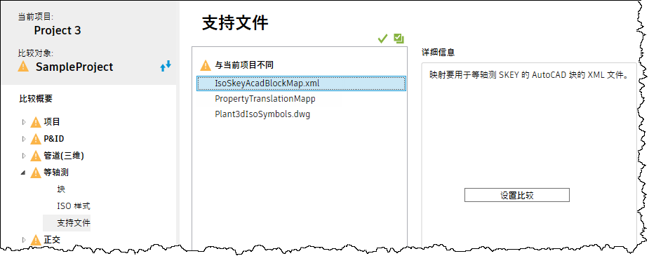

比较详细信息
您可以查看项目设置的差异。匹配的信息以灰色显示文本。项目之间的差异以黑色文本显示,并带有黄色警告图标。
项目设置可以显示在表视图或两列视图中。表视图适合查看类别和连接类型。
两列视图可让您在组中浏览设置并查看其详细信息。

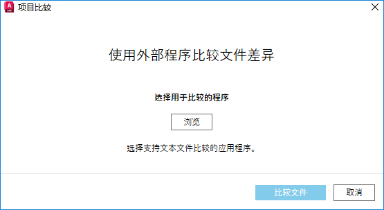

某些设置会被捕获在 XML、TXT 等文件中。可以配置这些设置,以使用文本比较应用程序查看详细的差异。
要比较文件,请为 Windows 指定任何可用的文本文件比较工具。使用应用程序快速查看差异,并帮助您确定是否同步文件。

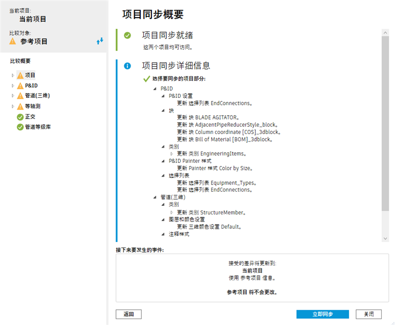

同步准备和审阅
您可以标记要同步的所有 () 或个别 () 项目差异。标记待同步项可让您指定要同步的内容,但不会立即同步它们。要从同步中排除项目,请单击
单击“同步审阅”将显示选定更改的概要。您也可以返回到上一页,在开始同步之前进行选择更改。

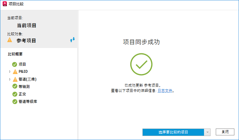

当您单击“立即同步”时,“项目比较”将开始处理,并将选定的差异从参照项目同步到当前项目。同步完成后,会创建一个日志文件。
您可以选择任何节点以查看设置中的差异并再次比较。您也可以将当前项目与另一个项目进行比较。

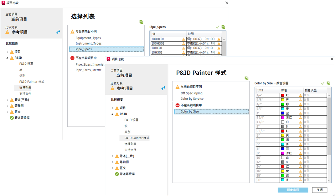

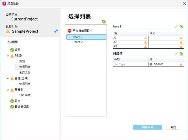

选择列表的项目比较
可以使用“项目比较”同步共享选择列表中的差异。
“项目比较”对话框中新的“列表设置”表显示了每个选择列表的状态,使您可以更轻松地查看、接受和同步从参照项目到当前项目的修改。
