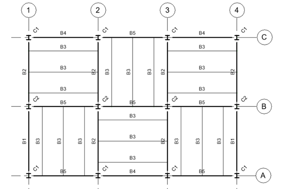

对于梁和柱,可以使用示例:为结构柱和结构框架编号。

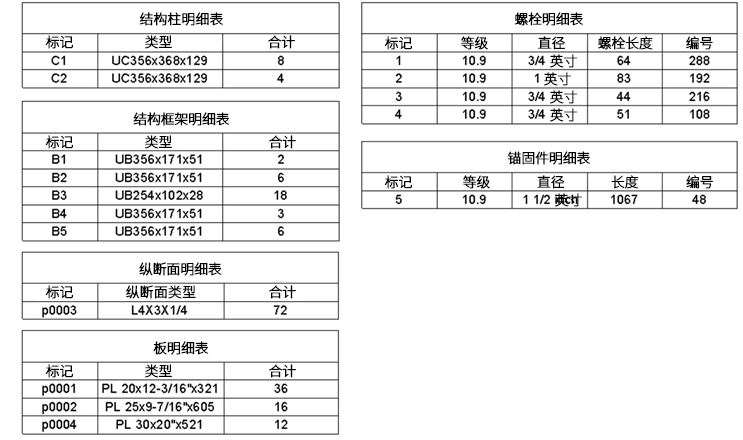

板和轮廓的编号模板
在这里,我们将按几何图形对钢结构连接的构件进行编号。
  1. 打开编号选项,并创建名为板和轮廓的新模板
  2. 过滤器 - 单击“过滤器”以打开“过滤器”对话框。
    1. 创建新过滤器并选择结构连接的“板”和“轮廓”子类别
      注: 连接组件当前不能按参数过滤,而只能按(子)类别过滤。
  3. 编号参数 - 选择标记。
  4. 分区 - 关
  5. 图元匹配 - 单击“图元匹配”旁边的“编辑”以打开“图元匹配规则”对话框。
    1. 选中按图元几何图形匹配旁边的框。
  6. 编号格式 - 单击“编辑下一个编号格式”以打开“编号格式”对话框。
    1. 在“选择 <Number> 的最小位数”下拉菜单中单击,然后选择 4。
    2. 在“数字标签格式”部分中,在右侧列中添加“p”作为 <Number> 的前缀。
  7. 在“编号选项”对话框中单击“应用”以应用模板。
锚固件和螺栓的编号模板
在这里,我们使用“按参数值匹配”。
  1. 打开编号选项,并创建名为锚固件和螺栓的新模板。
    1. 创建新过滤器,然后选择结构连接的锚固件和螺栓子类别
  3. 编号参数 - 选择标记。
  4. 分区 - 关
    1. 选中按参数值匹配旁边的框。
    2. 在“选择参数来源”下拉列表中切换到 <All>。
    3. 在右侧添加参数螺栓长度、长度、直径和等级,以用于匹配。
      注: 螺栓和锚固件的按几何图形匹配会考虑螺栓/锚固件图案的整体几何排列。
  6. 6.编号格式 - 默认值。
