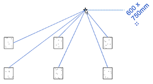

显示和隐藏引线
可以标记多个图元,但仅会显示一个或一些标记引线,以使图形不会太混乱。
  1. 在“修改|图元类别 > 标记”“引线”面板中,单击 (选择要显示的引线)。
  2. 选择要显示的引线,然后取消选择其他引线。
  3. 单击 (完成)以保存更改并退出编辑模式。
对于结构柱示例,要显示 6 条引线中的 2 条引线,请执行以下操作:
