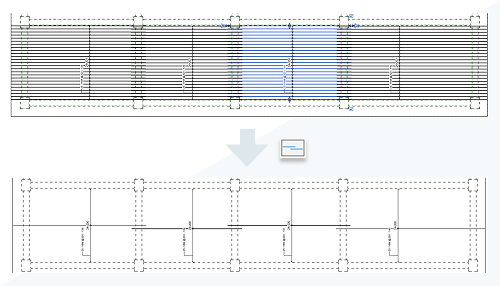

拼接钢筋集的演示选项
更高效地控制已连接钢筋集中的钢筋可见性。
Revit 2027.2 为拼接钢筋集引入了新的演示选项,包括“拼接链的中间”,该选项可自动选择并显示整个拼接链中相应的中间钢筋。这使得生成清晰的钢筋图变得更加容易,同时保持搭接接头和交错接头排列的准确表示。用户还可以利用增强的自定义选择工具来快速控制连接的钢筋集中的可见钢筋,从而减少手动选择工作并改进形状驱动钢筋和自由形式钢筋的文档工作流。
