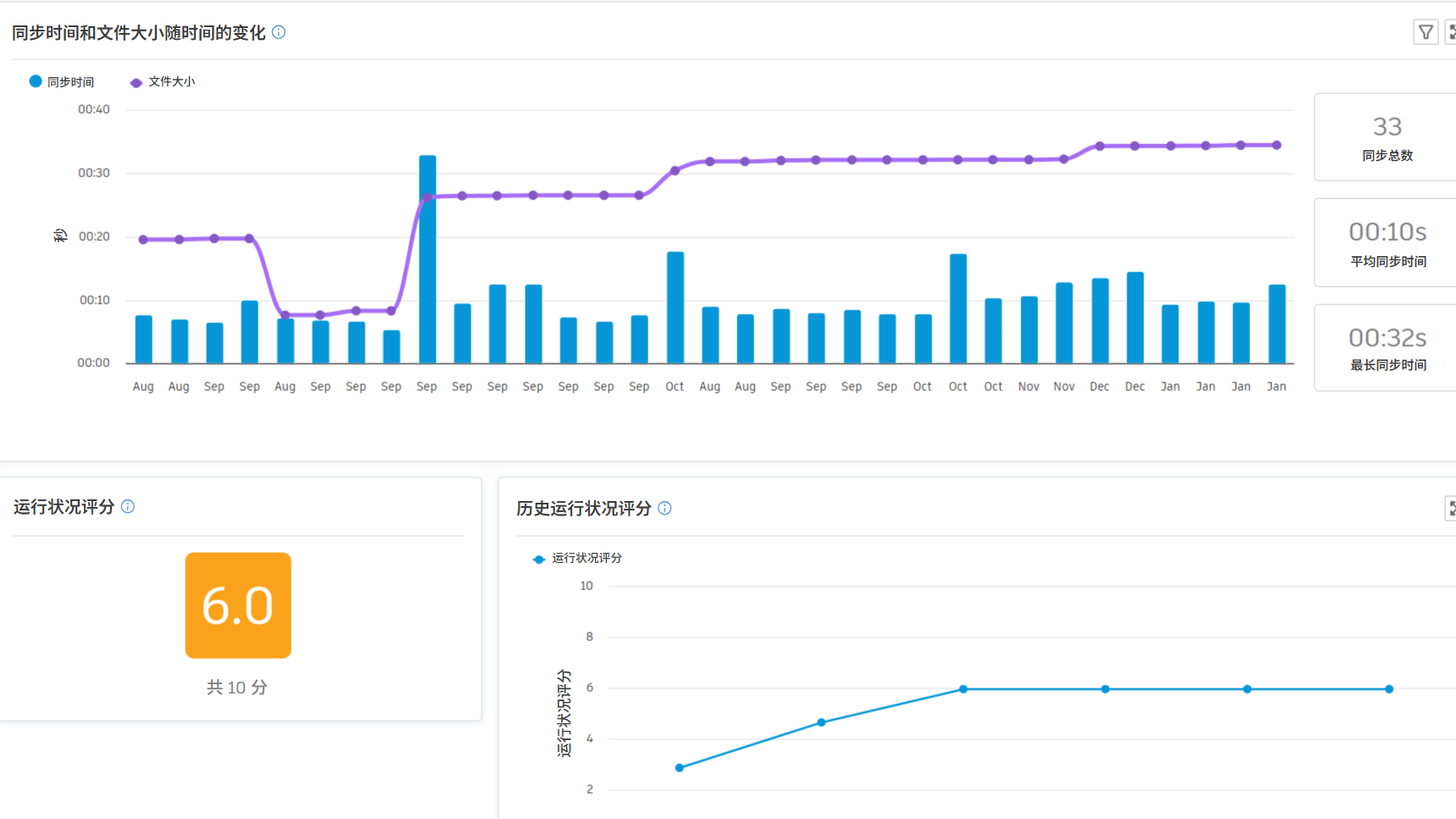

Autodesk Model Analytics 有助于改进项目成果并减少团队停机时间。它专为需要在项目或组织级别了解模型性能的 BIM 经理、团队领导、高管和利益相关方而设计。
Model Analytics 提供以下方面的性能分析和报告:
这些报告可帮助团队识别和诊断模型性能不佳的原因。
模型分析可识别常见问题,例如文件大小突然增加、同步期间使用的混合次要 Revit 版本以及建模实践效率低下。
该附加模块将 Revit 模型连接到分析云服务,该服务会在同步工作共享模型或保存非工作共享模型时自动收集选定模型的数据。分析显示在基于 Web 的面板上,您可以在其中跟踪趋势并比较模型和项目随时间变化的性能。
