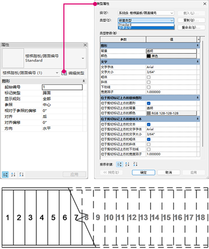

外观控制
楼梯踏板/踢面编号图元现在包括类型属性,从而可以控制:
  • 编号的背景和颜色
  • 字体
  • 大小
  • 粗体、斜体和带下划线
  • 宽度因子
对于楼梯剖面线上方和下方的图元,可以单独控制楼梯踏板/踢面编号的外观。
楼梯踏板/踢面编号的“类型属性”
楼梯踏步/踢面编号现在支持“类型属性”,从而在整个项目内实现一致的格式和标准化的文字样式。
您可以创建、复制和自定义编号类型以符合绘图标准。可以为位于切割标记上方和下方的编号单独配置类型参数,从而更好地控制文档演示。
此增强功能可实现对楼梯编号外观的一致控制,同时保持视图和项目间的灵活性。

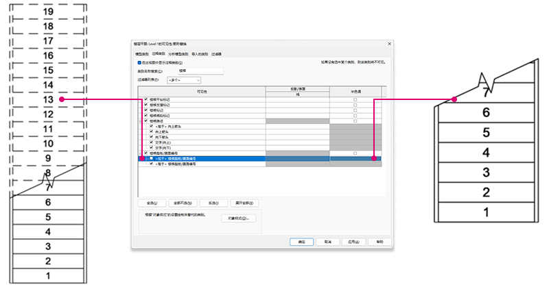

可见性控制
可见性/图形替换现在包括楼梯剖面线上方和下方踏板/踢面编号的控件。这些控件可以按视图进行管理,并使用“视图模板”在多个视图中一致地应用。

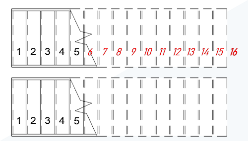

“标记所有未标记的对象”中的楼梯编号和楼梯路径
“标记所有未标记的对象”对话框现在支持楼梯路径和楼梯踏步/踢板编号。一次性为视图中的所有楼梯添加注释,自动添加缺少的楼梯路径和/或使用选定的标记类型和方向设置进行编号。
请参见标记所有未标记的对象。
